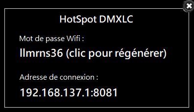

Au bout de quelques secondes, le HotSpot va s'activer et une notification va apparaître en bas à droite de l'écran. Cliquer dessus pour obtenir les détails :
Vous n'avez plus qu'à vous connecter avec votre tablette sur la borne "DMXLC". Toutes les informations nécessaires à la connexion sont sur la fenêtre ci-dessus :
  • Mot de passe pour la borne WiFi
  • Adresse à entrer sur le navigateur de la tablette pour accéder à DMXLC
