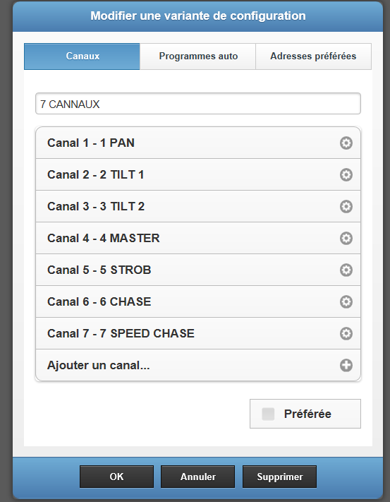

J ai besoin d aide sur le parametrage de nouveaux modeles,
a savoir d associer corectement les cannaux de la lyre ou autres , au cannaux du logiciel dmxlc.
par exemple quel sont les cannaux du DMXLC a associer pour ce mowing de chez nicols
Aide a la creation de modele

- Pièces jointes
- VOICI LES CANNAUX DU MOWING DE CHEZ NICOLS
- Capture.PNG (39.52 Kio) Consulté 5701 fois
Re: Aide a la creation de modele
Les canaux de la lyres sont là. Maintenant il faut essayer de faire des programmes.
Bien vérifier qu'au moins le canal 1 est en type Pan et les canaux 2 / 3 en type Tilt.
A noter que dans cet variante de configuration, il y a tellement peu de canaux qu'on ne peut pas utiliser ni les MagicEffects ni les couleurs (s'il s'agit d'une lyre RGB). Il faut passer en mode avec plus de canaux pour matricer les LEDs (si la lyre le supporte).
