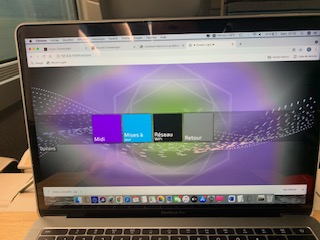

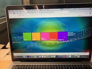

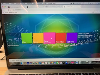

Je reviens avec plus d'informations.
J'utilise la Version 90.0.4430.212 de google chrome.
Je suis sous Mac OS Catalina version 10.15.7.
Concernant la version que j'ai d'Exodus, j'ai fait la MAJ en 2020, mais je ne constatais pas de problème.
Je n'ai pas touché ni ouvert le logiciel pendant quelques mois.

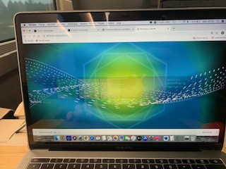

Par le biais des photos, cela ne va pas être très flagrant mais il faut voir le détail que je vais expliqué pour mieux comprendre le problème. Je suis obligé de faire en plusieurs message puisque je peux mettre seulement 3 photos maximum.

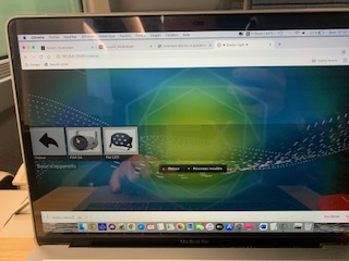

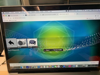

A ce moment là, l'image est un peu moins claire, elle se met en "chargement" (ce que le logiciel faisait à chaque fois lorsque je voulais ouvrir le player ou un nouveau programme, ajouter un jeux dans ma base d'appareils,...) mais reste bloquée. On le voit car on distingue mieux ma main sur la dernière photo contrairement aux autres où l'image est plus claire.
J'ai fait le même exemple pour ma base d'appareil:

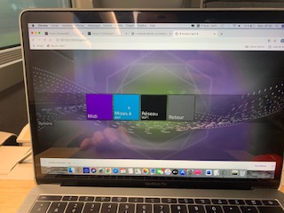

A cet instant, le problème est le même, l'image s'assombrit (on distingue mieux ma main), se met en chargement mais rien ne se passe.
Le problème se répète à chaque fois.
