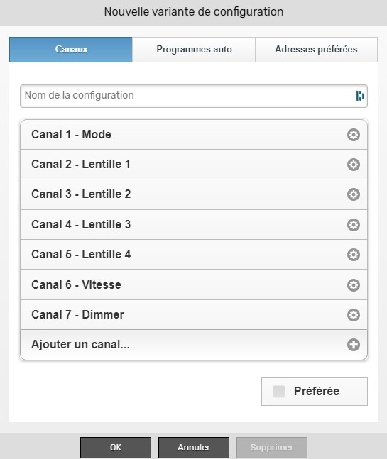

bonjour , j'ai réussi a rentrer tout mes appareils sur Exodus , mais je rencontre un soucis de détail sur le tableau DMX quad led gem , 7 canaux mais je n' arrive pas à détailler les paramètres de chaque canaux , je suis novice dans le système , les autres tableaux étaient bien plus détaillé dans chaque canaux , je vous joint le tableau , merci de m'éclairer , ça serait dommage de garder mes 2 appareils en dehors du système .

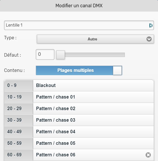

Les canaux 2 à 5 ont exactement la même configuration : il s'agit du chase / pattern (chenillard / programme) de chacune des 4 lentilles de ton appareil. Tu dois donc saisir les plages définies sur la notice (il y a deux colonnes pattern / chase, mais en réalité ce sont les mêmes plages. Selon mode actif sur le canal 1, on est soit en chase, soit en pattern)
Cela donnerait ceci pour les canaux 2 à 5 (je n'ai fait qu'une partie du canal) :
Tu dois donc saisir 4 fois la même chose dans les canaux 2 à 5.
Les canaux au final doivent ressembler à ça :
