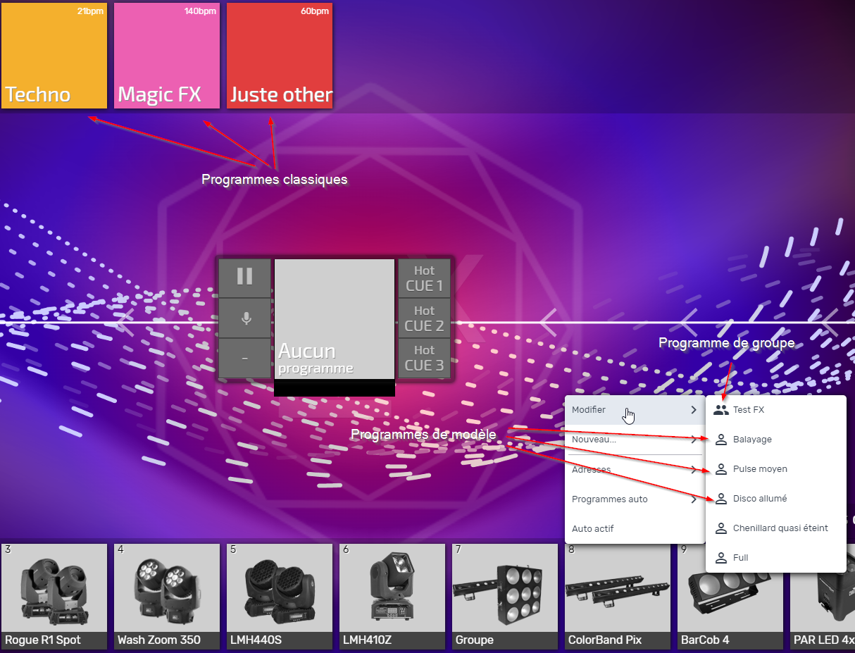

  • Premièrement, je te suggère de faire un Set par type de prestation (4 apparemment dans ton cas) - C'est conçu pour cela, et ça permet de mieux s'y retrouver, car avoir une barre de programmes avec 64 items cela me paraît particulièrement ingérable (même si nous envisageons l'hypothèse de pouvoir créer des "dossier" dans la barre de programme)
  • En plus des programmes classiques, tu peux créer des programmes auto de groupe où de modèle qui sont rattachés aux groupes d'appareils.
    À noter que les programmes de modèles sont partageables entre les Sets

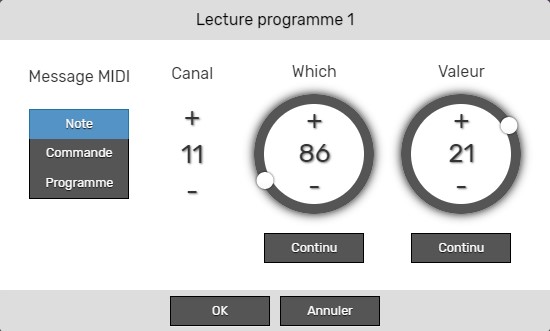

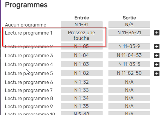

Un contrôleur MIDI est en réalité composé de deux parties : les entrées (les touches, potentiomètre ou roues) et les sorties (les voyants). Ces éléments parlent en utilisant le protocole MIDI.
Dans Exodus, tu vas mapper ces différents élément à une action (exemple, quelle touche assigner pour la lecture du programme 1) :
De même, si tu veux que ton voyant s'allume, par exemple quand ton programme 1 est en lecture, tu vas assigner la sortie sur un message MIDI :
Les paramètres à entrer ici sont a trouver de façon empirique : en effet, les constructeurs (dont Akai) ne donnent pas forcément le mappage de leurs voyants, il faut donc modifier les paramètres de cette fenêtre et regarder l'effet sur le contrôleur - on peut utiliser la fonction "continu" pour parcourir les différentes valeurs ;)
Autre point important (en réalité à faire en premier), est de passer le contrôleur en mode MIDI - par défaut les contrôleurs Akai sont en mode Ableton. Pour cela, il faut utiliser les messages de "reset", qui sont envoyés au branchement du contrôleur et qui le passent en mode MIDI - reste à trouver la bonne valeur à utiliser, souvent sur les forums. Par exemple pour l'APC 40 c'est PC 1-65-0
