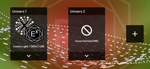

a ce jour j' ai besoin de plus de 512 CANAUX donc je rachète un deuxieme boitier? pouvez vous m' indiquer comment relier les 2 boitier entre eux? comment relier les appareils entre eux (1 circuits ou 2 circuits?)

Bonjour bruno,
Tu l'as peut-être remarqué, quand tu crées un nouveau Set, il y a une nouvelle étape qui te propose de créer plusieurs univers de 512 canaux chacun :
Tu peux associer un boitier USB Exodus à chaque univers, donc effectivement il te faut autant de boitiers que d'univers - A noter que si tu achètes un boitier, prends en un neuf. Certains anciens modèles ne permettent pas le multiunivers si tu en branches plusieurs.
Tu ne peux brancher qu'un seul "ancien boitier" à la fois (si tu as un boitier DMXLC par exemple), mais tu peux rajouter autant de boitier récents que tu veux.
