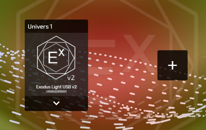

  • Vois-tu le boitier avec ton numéro de série :
Si non, il faut plus d'informations pour continuer : viewtopic.php?f=5&t=96
Re: Problème de boitier Exodus light 02
Publié : 06 mai 2020, 16:09
par Guillaume
oui je le vois
Publié : 06 mai 2020, 16:15
Bien. Cela veut dire que le boitier est bien reconnu par le logiciel.

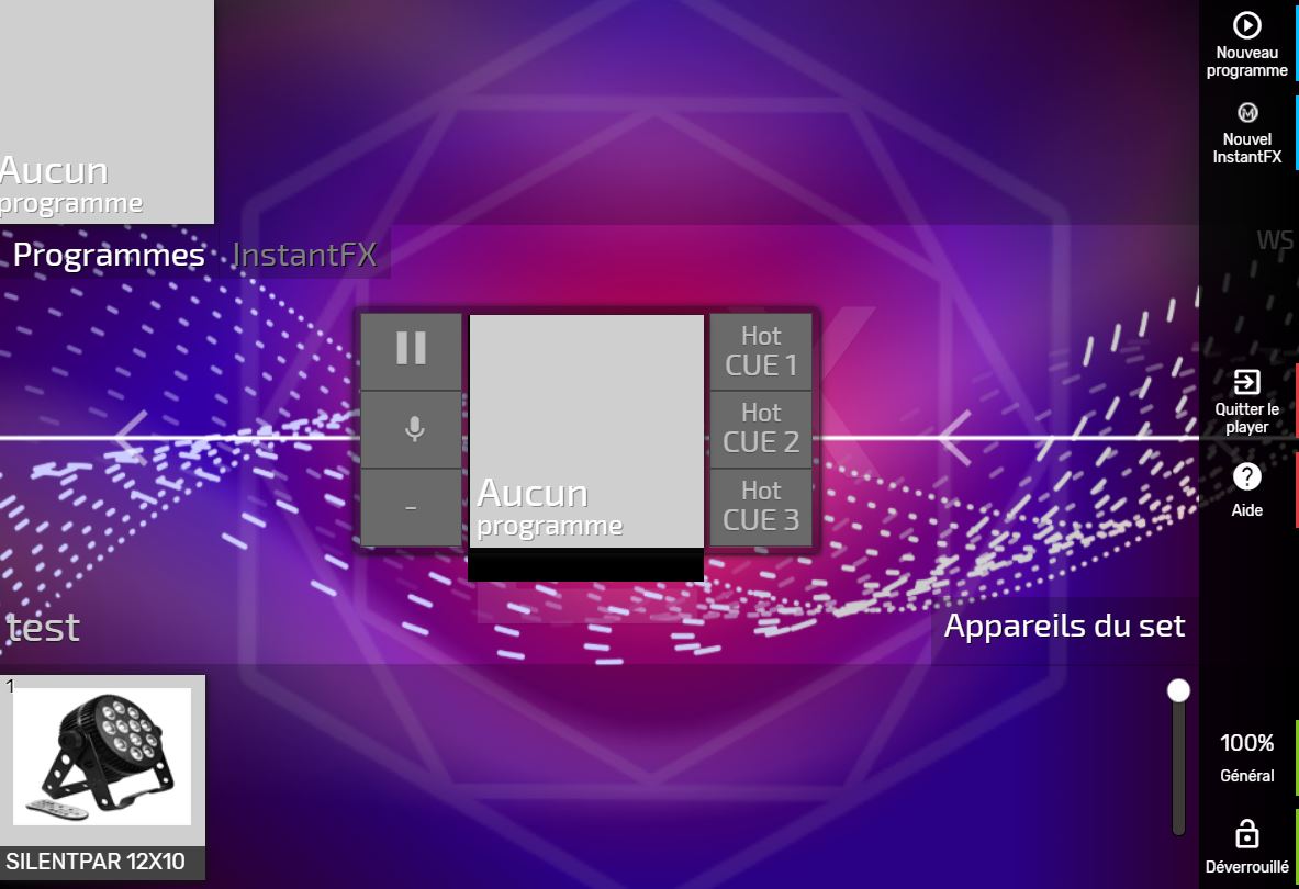

  • Tu peux faire suivant
  • Sur le mappage DMX, tu mets ton appareil en adresse 1, tu fais suivant
  • Tu mets un nom de Set "test" - peu importe
  • Le Set se crée et le Player se charge.
    La LED du boitier Exodus doit clignoter rapidement
Si ce n'est pas le cas, essaye d'arrêter le logiciel, de le relancer et de charger ce Set.

Quand tu es sur le Player, c'est-à-dire cet écran :
La LED du boitier est sensée clignoter rapidement - est-ce le cas ? Si ce n'est pas le cas, le logiciel t'as t'il affiché un message en bas à droite ?
