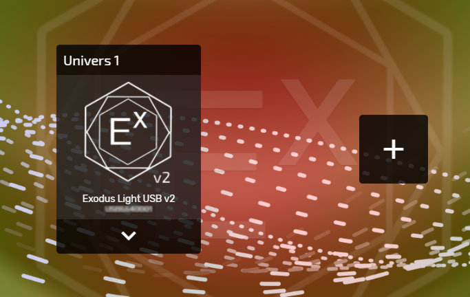

- Vois-tu le boitier avec ton numéro de série :
Guillaume
- Messages : 8
- Inscription : 02 mai 2020, 12:06
Re: Problème de boitier Exodus light 02
oui je le vois

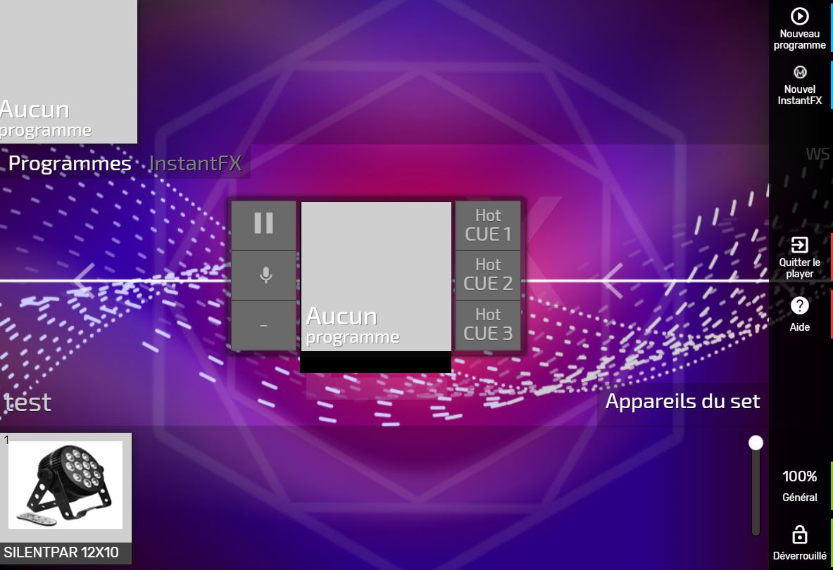

Il faut que tu sois précis dans tes réponses, afin que l'on se comprenne bien dans nos échanges. Je ne peux pas voir ce que tu attends que ça fasses ou non.
Quand tu es sur le Player, c'est-à-dire cet écran : La LED du boitier est sensée clignoter rapidement - est-ce le cas ? Si ce n'est pas le cas, le logiciel t'as t'il affiché un message en bas à droite ?
Merci de lister ces infos :

La LED du boitier ne clignote pas rapidement et je n'ai pas de messages en bas à droite
Version Window10 avec chrome
