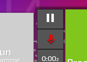

Il y a quelque chose qui me surprend, c'est quand tu dis :
Je lance le player j'active le micro. (lorsque j'active le micro les BPM sont plus rapide +/- 120 alors que par défaut j'ai mis 10 c'est très lent)
Comment sais-tu que le BPM est à 120, alors que quand le micro est activé, celui-ci passe en rouge et le BPM disparaît, comme ceci :
Pour parfaire la description, peux-tu nous donner ton navigateur, sa version et la version d'Exodus que tu utilises.

Pour reprendre ce que tu dis
Pour te préciser, lorsque j'ai lancé le player avec un jeu de lumière tout simple. Lorsque j'active le micro le BPM reste à +/- 120 c'est une estimation de ma part car rien est affiché comme tu le dis. Pour les musiques plus rapides ou plus lentes le BPM des lumières restent le même.
J'ai fait des tests avec magic color en activant l'option beat sync et en le laissant 1:1. Il me semble que cela devrait fonctionner avec cette configuration ?

Re: probleme pour synchroniser ses musiques avec le BPM
Il faut les versions des navigateurs ;)
La musique doit bien être lancée sur le même PC que celui où est ton navigateur (la fonction micro du navigateur lui permet de détecter le son de windows, plus exactement du périphérique d'enregistrement configuré comme vu précédemment).
Le détecteur de BPM ajuste en fonction du son qu'il entend. A combien de BPM est ton son ? Le détecteur sera toujours dans une plage comprise entre 60 et 180 bpm. Il est donc synchro avec la musique qu'il entend, quel que soit le BPM que tu fixes dans le programme.

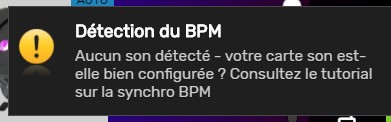

Si jamais il n'entend pas de son, Exdodus t'envoies une notification :
