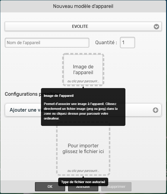

bonjour,comment faire pour avoir les fichiers avec l'extension xlc,et que tout mes fichiers ont l'extension txt ou ssl,vu que le logiciel ne me les autorise pas comment faire?.
voici la capture d'écran suite au message.

- Pièces jointes
- menu importation de fichiers exodus
- Capture ecran exodus.PNG (51.88 Kio) Consulté 8748 fois

Bonjour Thierry,
Peux-tu nous préciser d'où viennent les fichiers que tu essayes de charger ?

Re: demande de fichiers
il vienne principalement de centralsono,vu que j'ai acheter le boitier dmx chez eux, plus des fichiers fistures sur sweetlight
Exodus prend ses propres fichier (.xlc), et peut importer les fichiers SweetLight ou ShowXpress.
Par contre il ne prend pas les fichiers de Sunlight, c'est pour cela que tu as le message comme quoi le type n'est pas supporté.
Tu as des machines assez simples avec peu de canaux, tu devrais saisir toi-même les profils, c'est très simple avec Exodus Light.
