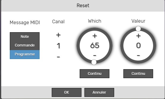

A l'instar de l'APC 40 mkII, il est possible que l'APC mini ne soit pas en mode midi par défaut (il me semble que le 40 est en mode Ableton quand on l'allume).
Il faut que tu utilises la commande qui permet de changer le mode de ton APC, sous la rubrique "Reset" de la configuration MIDI.
Pour info, pour passer l'APC 40 mkII en mode MIDI, c'est un message de type "Programme" 1 - 65 - 0, comme ceci : Essaye avec le tien, ils fonctionnement peut-être de la même façon.
Autrement, tu vas devoir trouver la liste des commandes MIDI pour l'APC Mini
