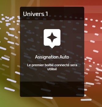

  • Comme tu avais une vieille version, essaye de créer un nouveau Set avec un seul appareil - à l'étape 2 tu dois avoir "Assignation auto", ce qui est différent de ce que tu avais :

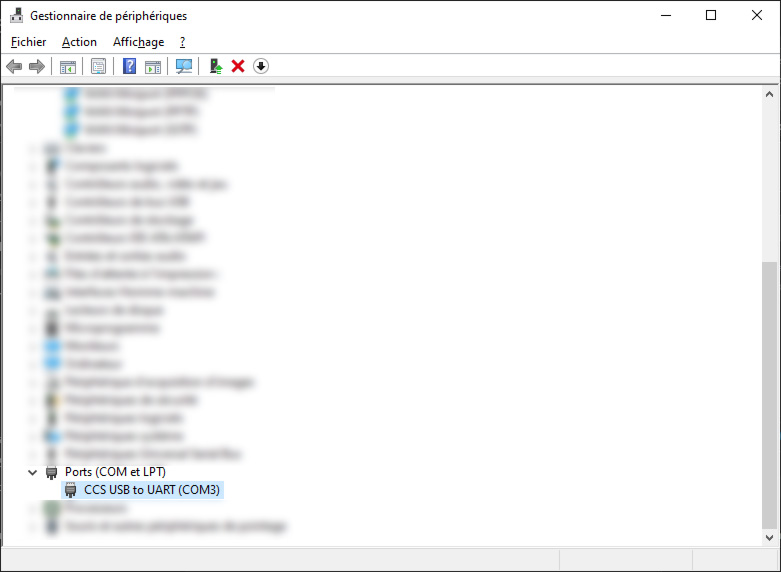

  • De même, fais une capture du gestionnaire de périphériques de Windows sous la rubrique "Ports (COM et LPT)" - Le boitier doit apparaître sous le nom "CCS USB to UART" :
