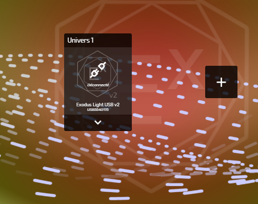

Suite à mon 1er message posté aujourd'hui, c'est la première fois que ce bug se produit.
Meme en ayant brancher le câble usb de l'ordinateur au boitier Exodus puis le cable XLR à une lyre, dans l'univers 1, il est inscrit déconnecter comme si le câblage n'était pas branché.Voir copie d'écran en pièce jointe. Est ce que le bug ne proviendrait pas du boitier Exodus ?
Cordialement
Antoine GIRAUD
Cordialement
Antoine GIRAUD

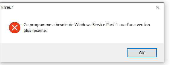

J'ai vérifié la version du logiciel qui est actuellement en 2.2.0 alors que la version d'aujourd'hui est la 2.2.5.
J'ai tenté de mettre à jour le logiciel mais un message d'erreur s'affiche (ci-joint).
J'ai actuellement Windows 10 avec toutes les mises à jour effectué, les drivers ont été également mis à jour par mon fils mais rien n'y fait.
Faut-il maintenant être sous Windows 11 pour faire fonctionner le logiciel ?
Auriez-vous une solution pour contourner le problème pour mettre à jour Exodus ?
Merci,
Antoine
Merci,
Antoine

Sur un autre ordinateur, j'ai réussi à mettre à jour la nouvelle version du logiciel 2.2.5 ( j'avais l' ancienne version 2.1.0 )
Ensuite j'ai redémarrer l'ordinateur mais ça ne fonctionne toujours pas.
Lorsque je vais dans univers 1, j'ai toujours le graphique qui signale comme si le câble était débranché (voir copie d'écran).

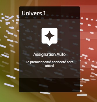

- Comme tu avais une vieille version, essaye de créer un nouveau Set avec un seul appareil - à l'étape 2 tu dois avoir "Assignation auto", ce qui est différent de ce que tu avais :

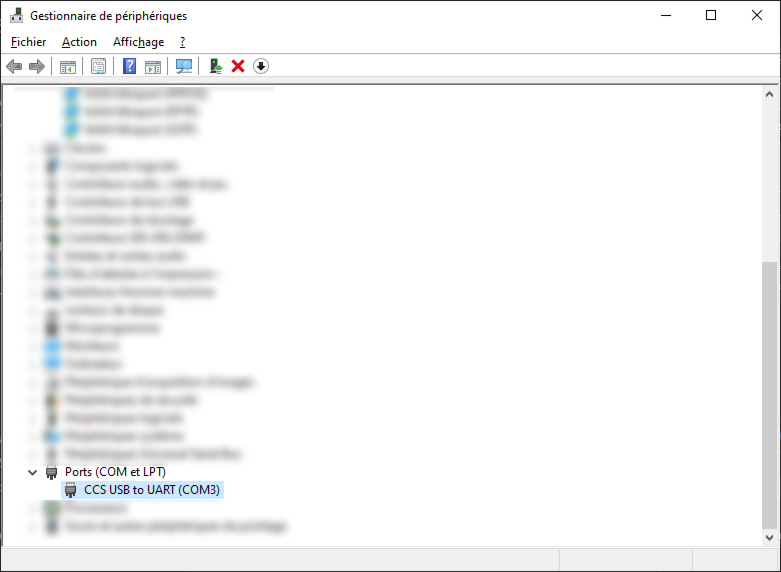

- De même, fais une capture du gestionnaire de périphériques de Windows sous la rubrique "Ports (COM et LPT)" - Le boitier doit apparaître sous le nom "CCS USB to UART" :
