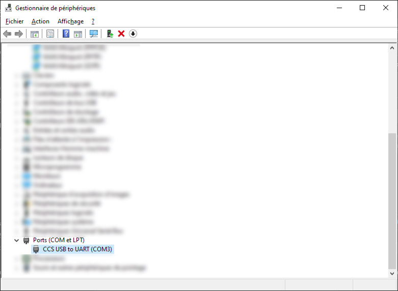

La LED de gauche est fixe, et indique que le boitier est alimenté.
La LED de droite correspond à l'état du boitier. Est-ce qu'elle clignote (lentement ou rapidement) ?
Dans le gestionnaire de périphériques
(Panneau de configuration > Gestionnaire de périphériques), vois-tu dans le noeud "Ports (COM et LPT) apparaître le boitier (le libellé est du type "CCS USB to UART") :
