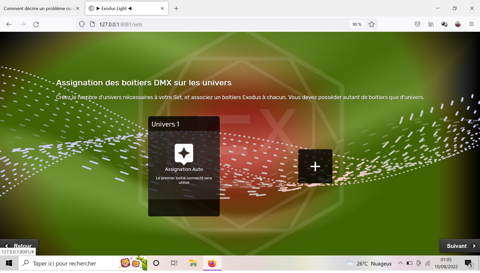

Le bug se produit tout le temps.
Voici la copie d'écran quand j'essaie d'assigner un set à un univers ( pas de boitier )
Seule la led bleue d'alimentation du boitier reste allumée et fixe.
Merci d'avance pour votre aide.

Re: Boitier Exodus non reconnu par PC
La LED de gauche est fixe, et indique que le boitier est alimenté.
La LED de droite correspond à l'état du boitier. Est-ce qu'elle clignote (lentement ou rapidement) ?

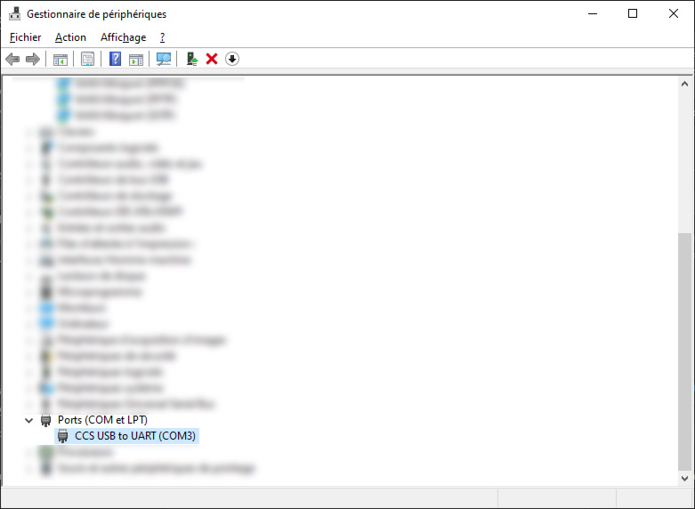

Dans le gestionnaire de périphériques
(Panneau de configuration > Gestionnaire de périphériques), vois-tu dans le noeud "Ports (COM et LPT) apparaître le boitier (le libellé est du type "CCS USB to UART") :
