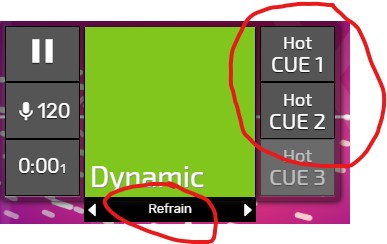

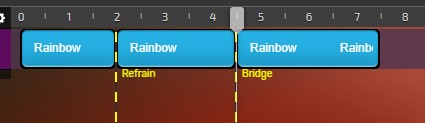

Concernant les Hot Cue, ils fonctionnent exactement comme sur une platine DJ. il s'agit simplement de points Cue que tu places à certaines positions dans tes programmes quand tu es en mode édition, avec le bouton HotCue : Ainsi, sur le Player quand tu lis ton programme, tu peux appeler n'importe quel Hot Cue en cliquant dessus :
