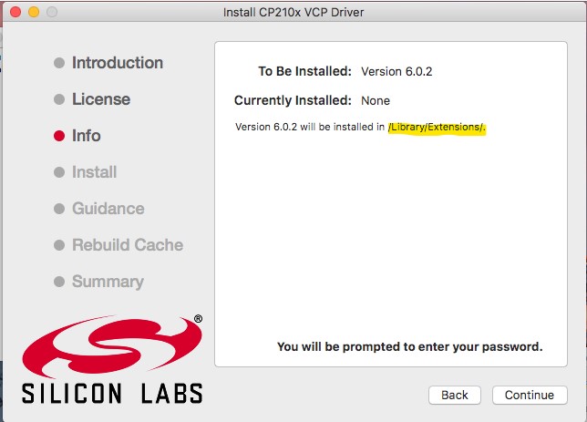

Bonjour Bertin,
Tu utilises une version de MacOS que nous ne supportons plus (Exodus Light est supporté à partir de la 10.15)
Nous sommes en train de chercher l'origine du problème, mais nous n'arrivons pas à le reproduire, même sur une 10.12.
Il semblerait que le driver n'est pas installé au bon endroit.
Le setup donne l'emplacement d'installation à l'étape 3 - peux-tu le relancer et nous donner le répertoire que le setup affiche :
