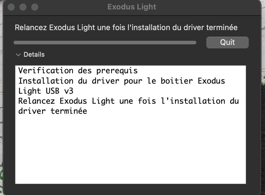

Lors de la relance de l'application le massage ne change pas .
Verification des prerequis
Installation du driver pour le boitier Exodus
Light USB v3
Relancez Exodus Light une fois l'installation du
driver terminée
(Je n'arrive pas envoyez la capture d'écran via le forum)
merci de votre réponse
Light USB v3
driver terminée

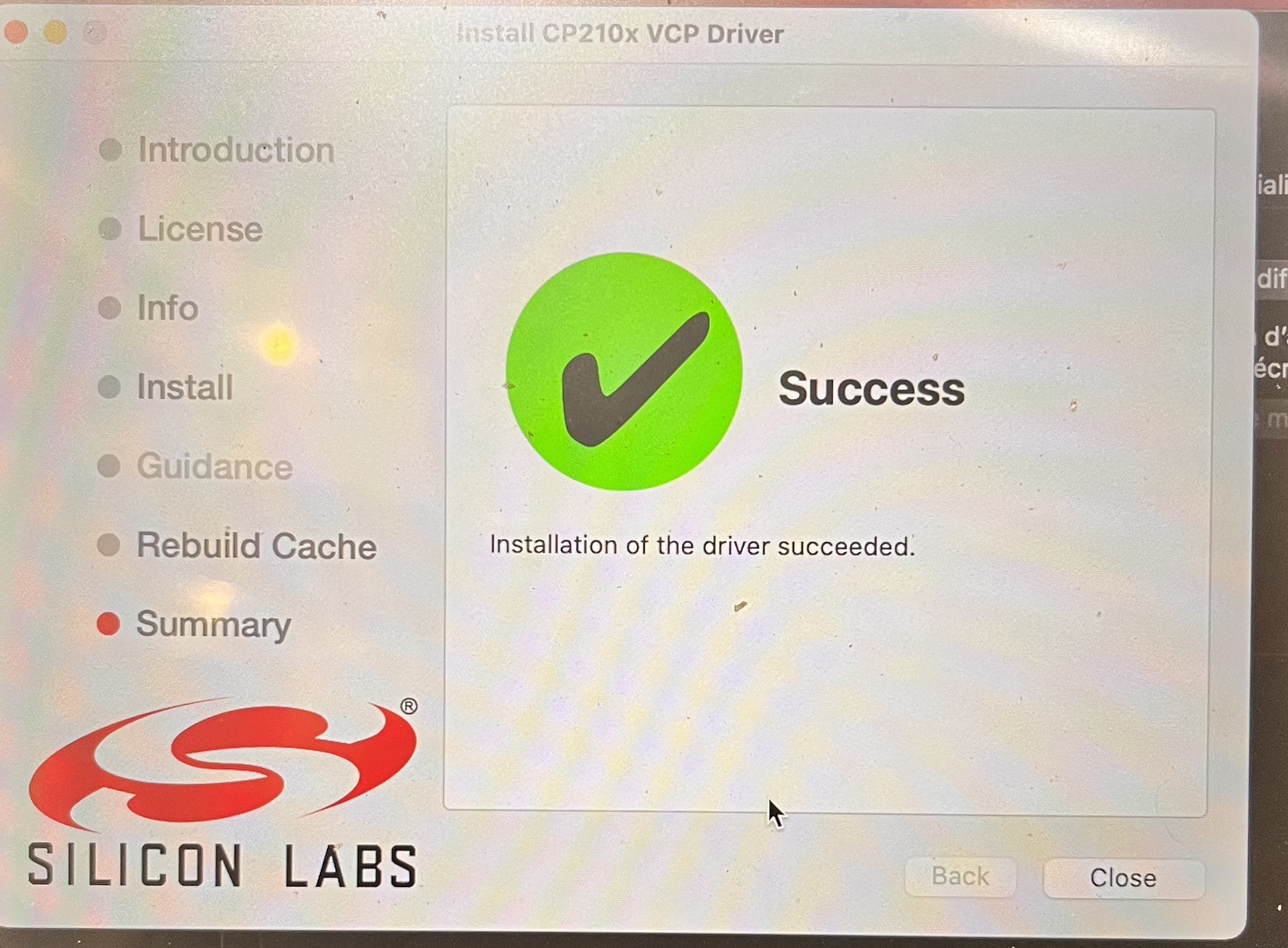

pourtant a la fin de l'installation le logiciel me dit installation avec succès

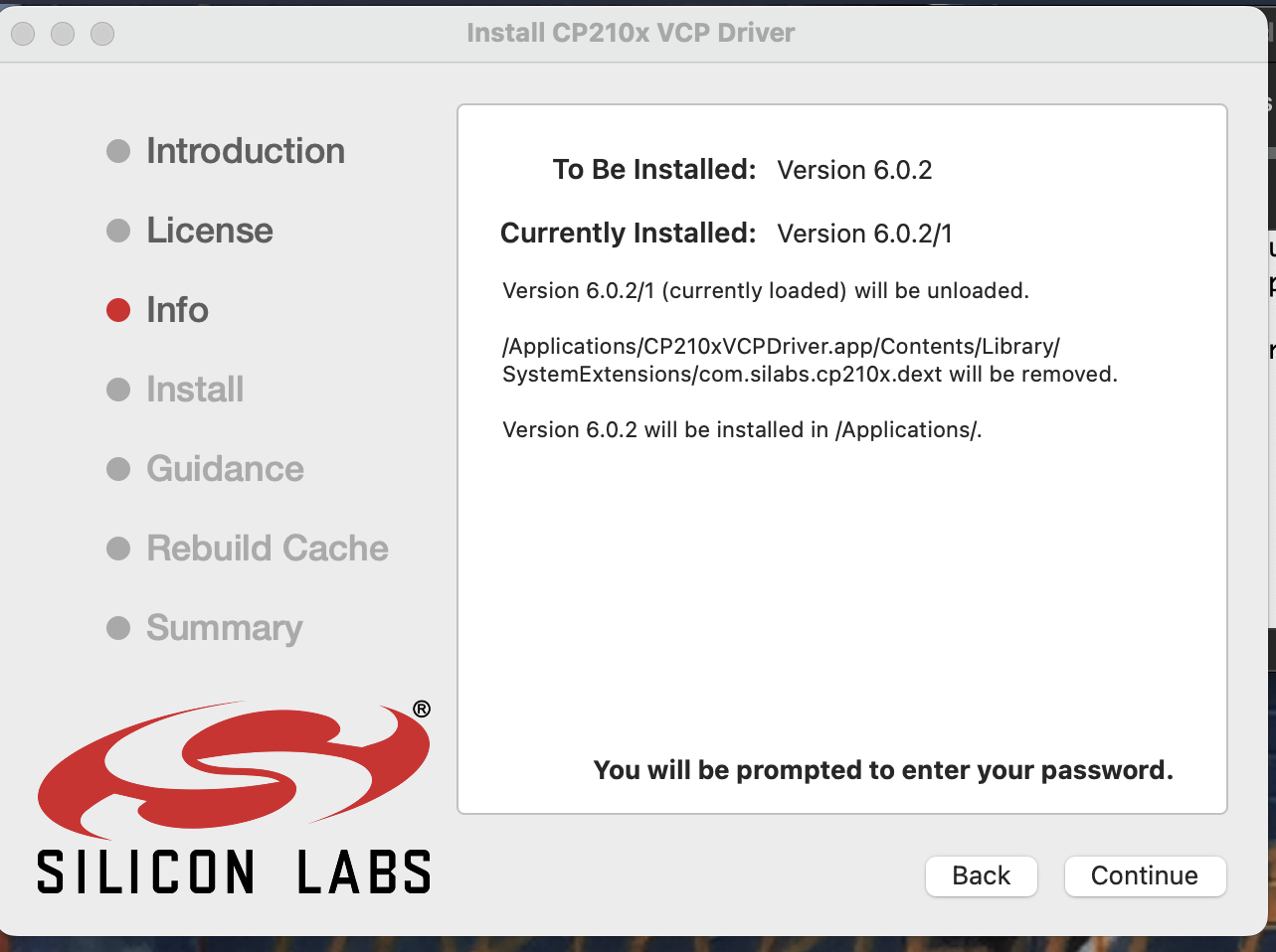

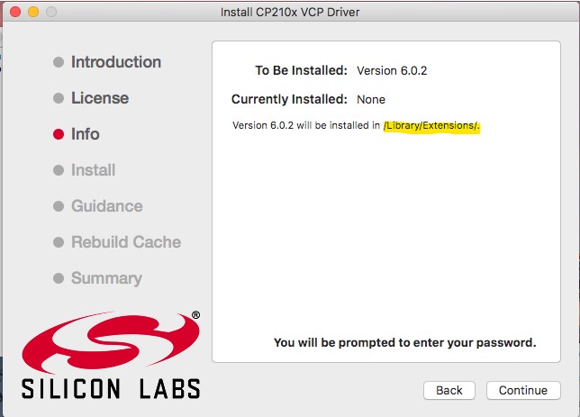

Re: Problème suite a la mise a jour
Bonjour Bertin,
Tu utilises une version de MacOS que nous ne supportons plus (Exodus Light est supporté à partir de la 10.15)
Nous sommes en train de chercher l'origine du problème, mais nous n'arrivons pas à le reproduire, même sur une 10.12.
Il semblerait que le driver n'est pas installé au bon endroit.
Le setup donne l'emplacement d'installation à l'étape 3 - peux-tu le relancer et nous donner le répertoire que le setup affiche :

J'ai fait une mise jour de Mac OS vers 13.01
mais même résultat
