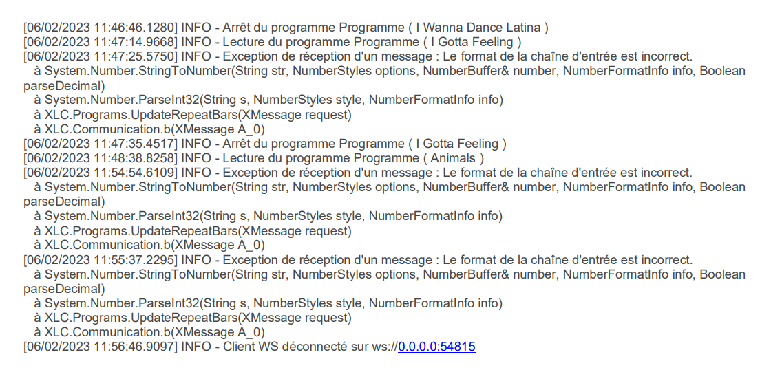

Peux-tu également copier les 20 dernières lignes du fichier de log exodus.log présent dans le répertoire d'installation d'Exodus Light

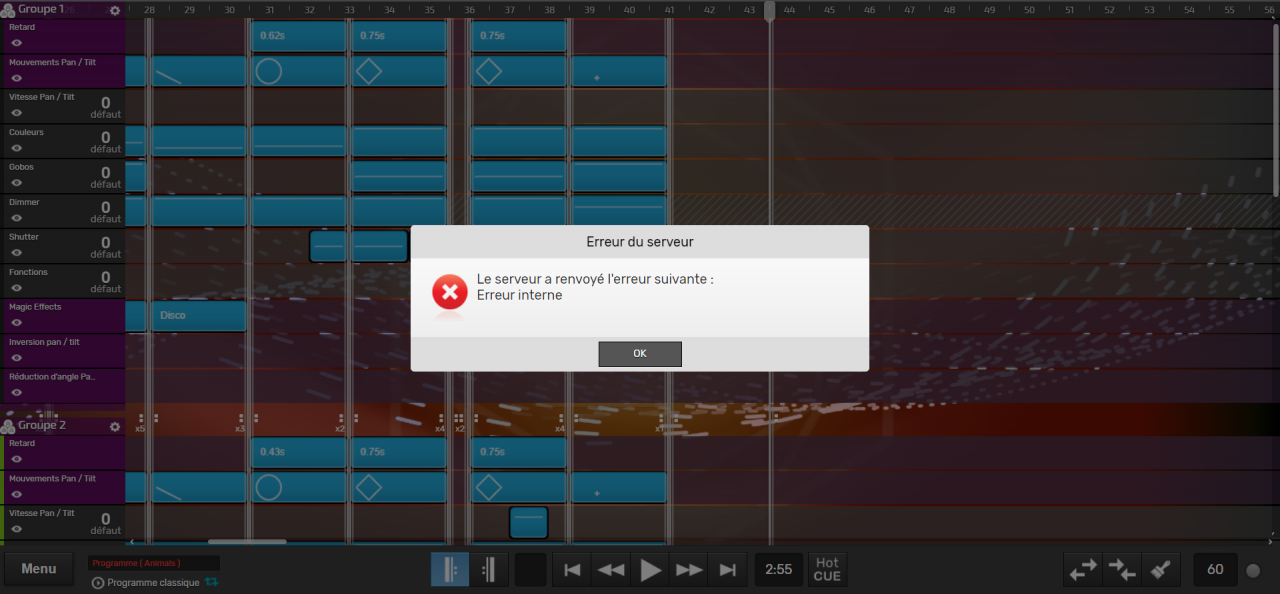

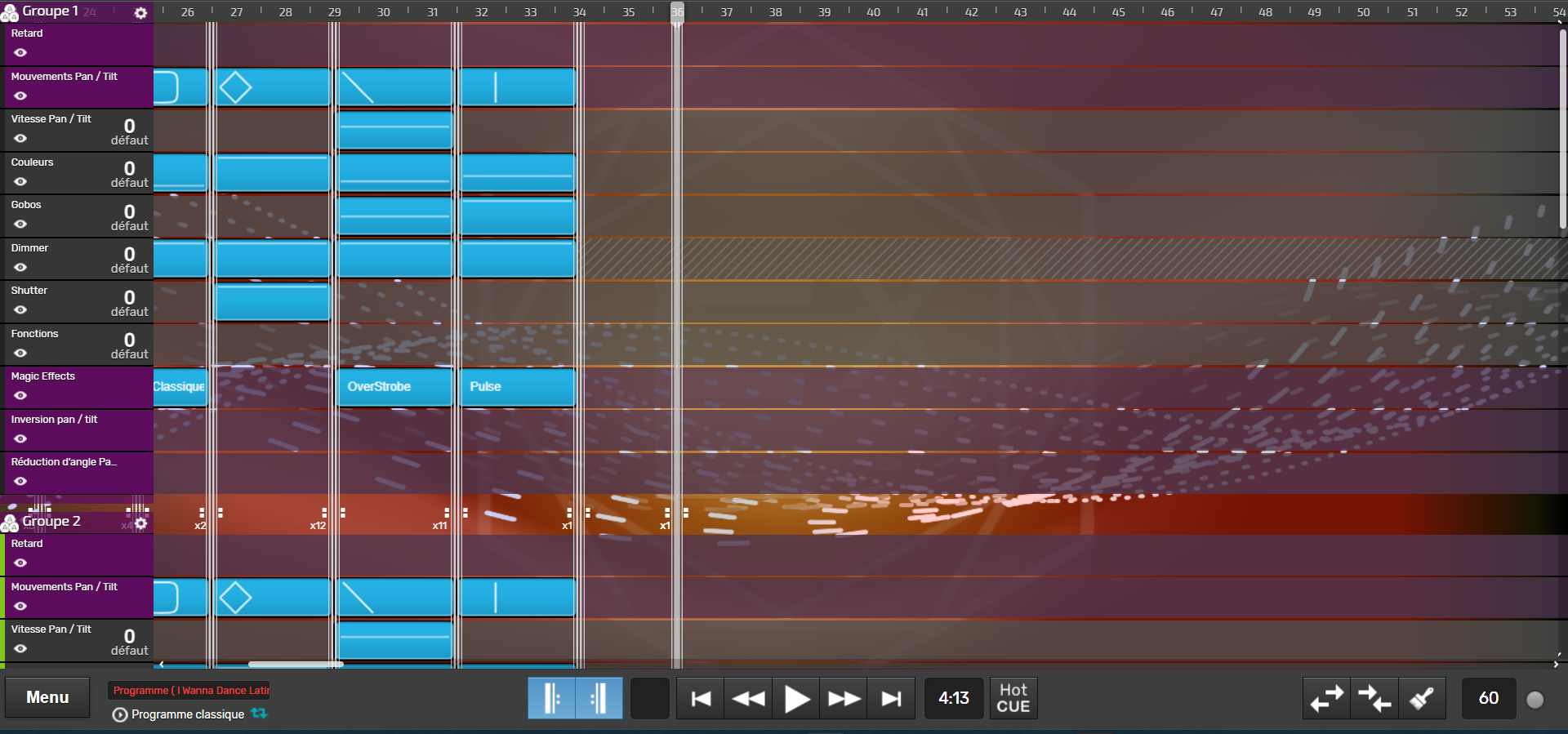

Le message d'erreur apparait sur les 2 barres de repeat (début et fin) voir les 2 captures d'écran ci-joint.

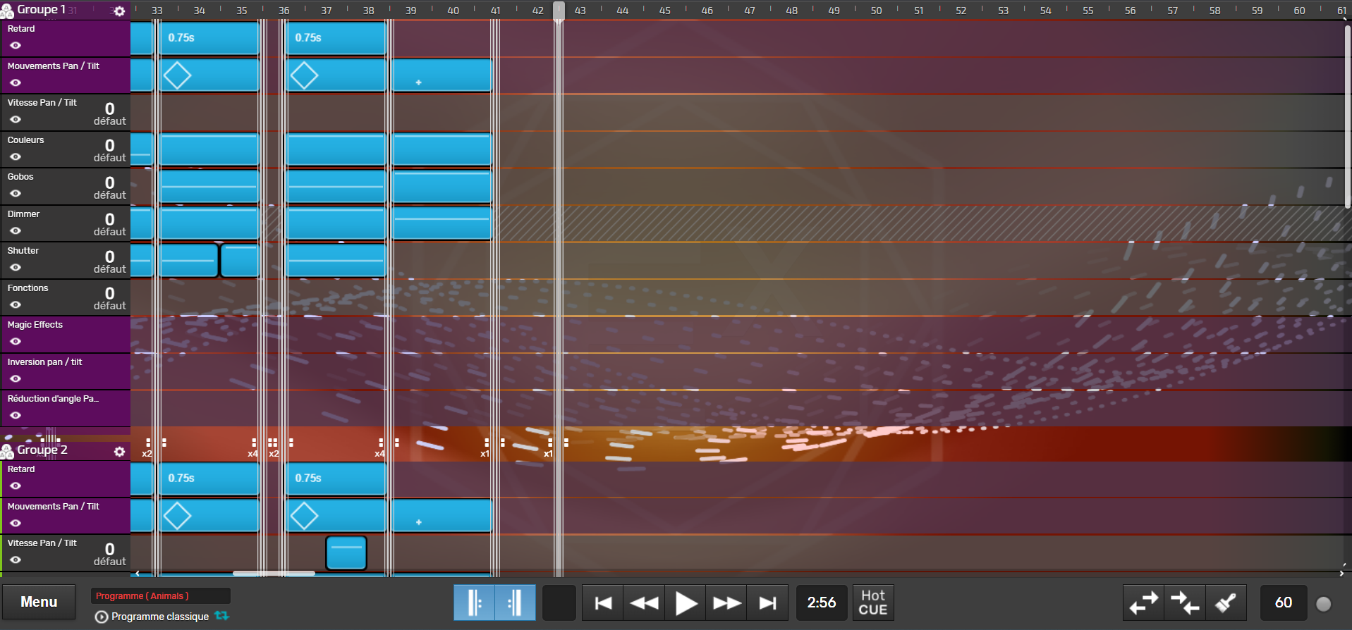

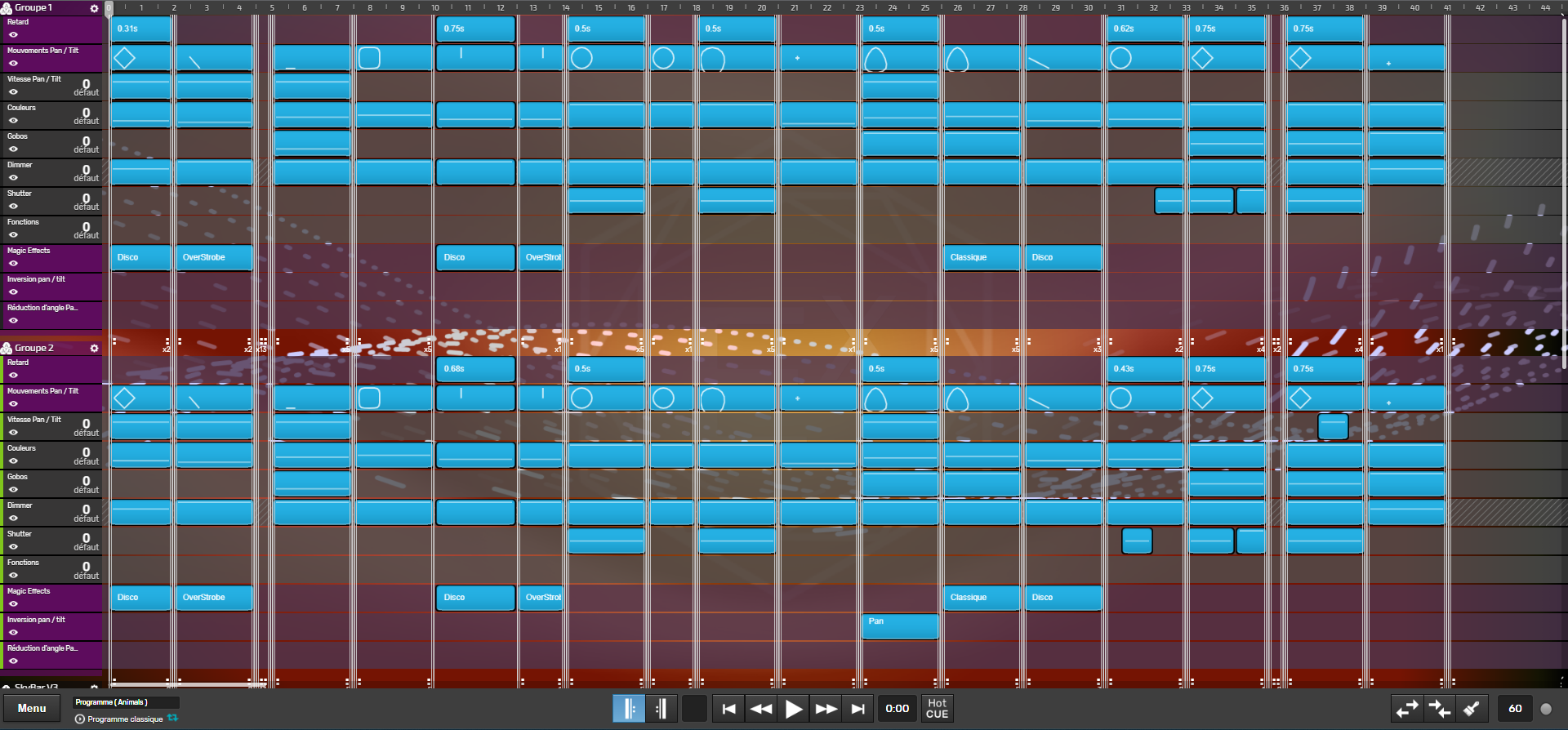

Pour la capture d'écran du programme qui est assez long j'ai aussi fait 2 captures d'écran.

Dans les fichiers Exodus je n'ai pas trouvé de fichier exodus.log mais je suis tombé sur un fichier qui semble être le bon, voir ci-joint.

Il me semble que tu as oublié de mettre ces deux captures ?Le message d'erreur apparait sur les 2 barres de repeat (début et fin) voir les 2 captures d'écran ci-joint.

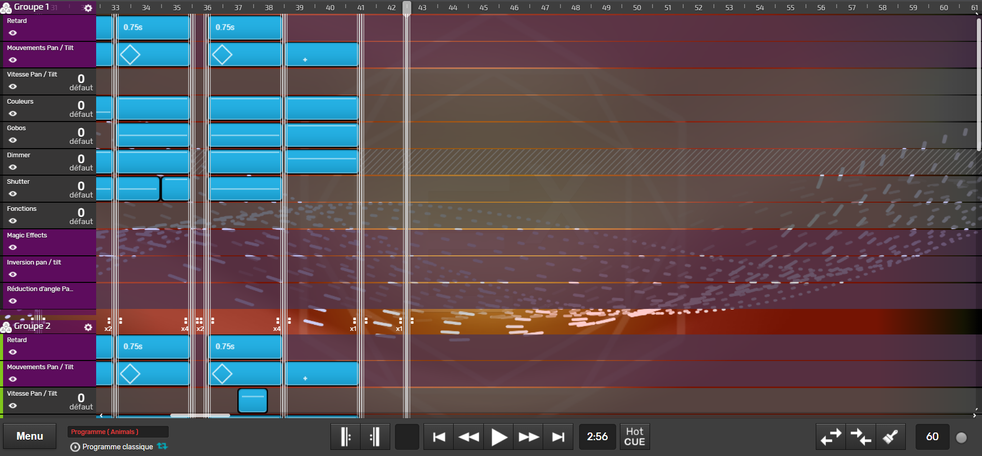

Oui en effet je n'ai pas pu les mettre, les voici en pièce jointe.

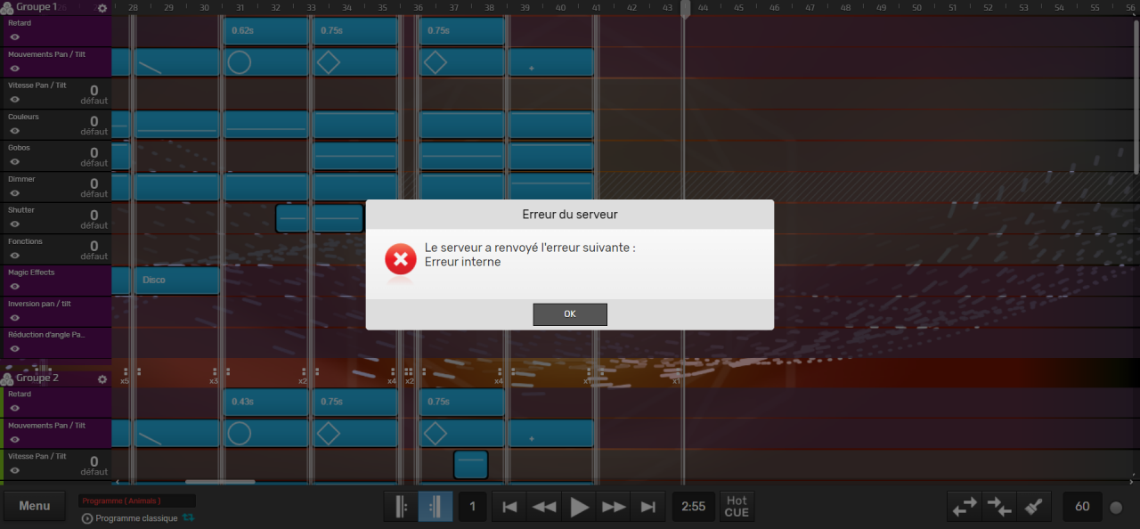

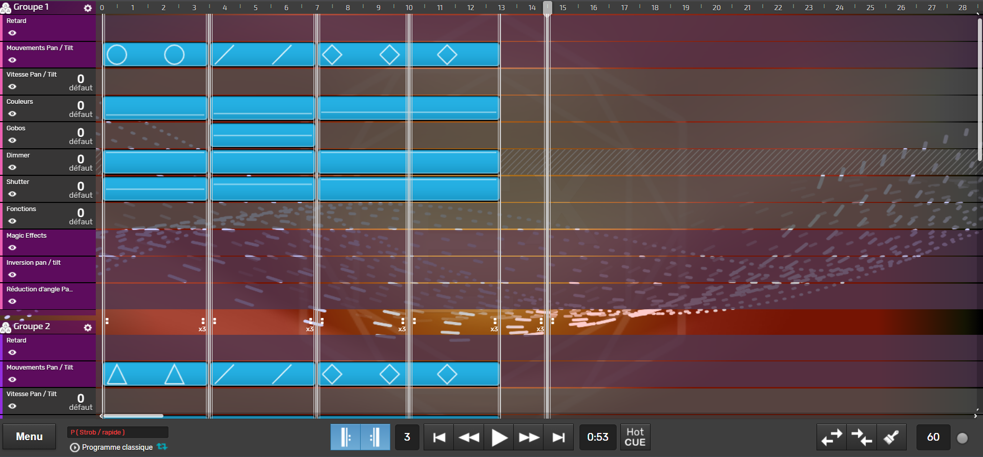

En effet avec la dernière mise à jour, le problème est résolu mais un autre apparait, on peut mettre les barres de repeat mais on ne peut plus les enlever et elles restent bloquées à 1 repeat. Voir les captures en pièce jointe.

J'ai essayé avec vos instructions en créant un programme simple avec un seul appareil et un canal, le problème ne se reproduit pas.
J'ai réessayé avec le programme que je vous ai envoyé dans le précédent message, le problème se reproduit.

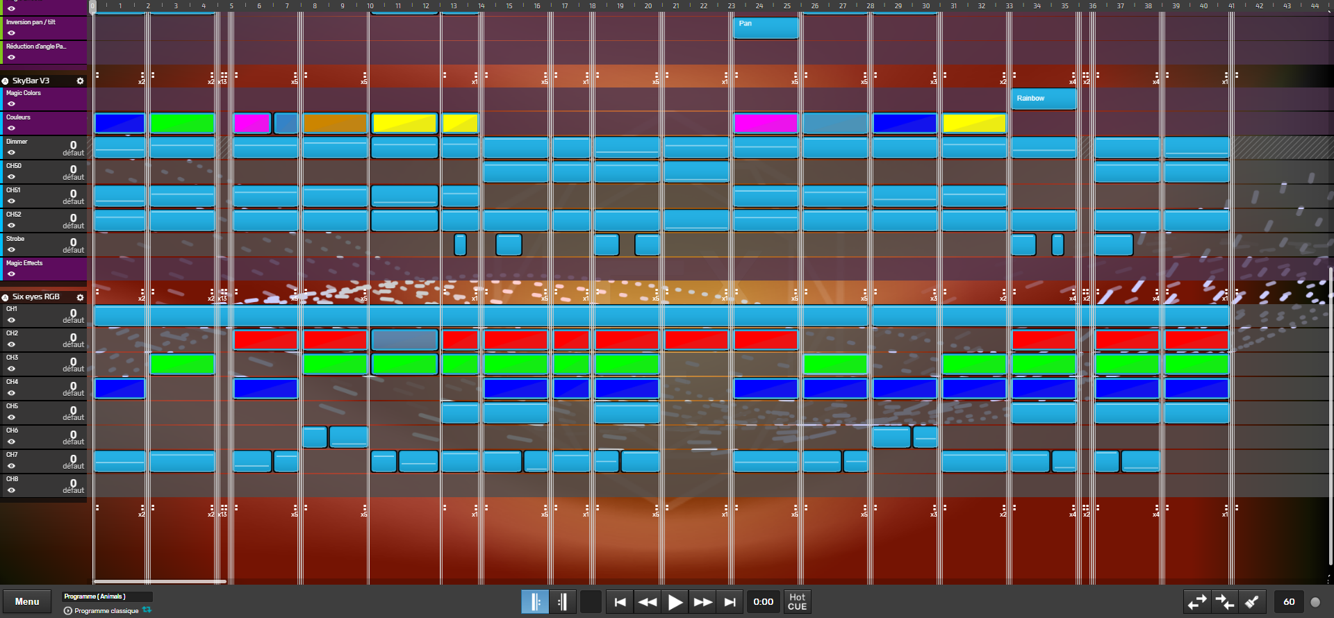

J'ai essayé de reproduire le problème, je n'ai pas réussi, j'ai donc testé avec mes programmes, sur les programmes longs, le problème se reproduit, mais sur un programme court (voir pj) que j'ai fait il y a longtemps, le problème de ne se reproduit pas.
