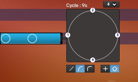

Bonsoir lorsque je crée un programme avec mes lyres mes lyres mettes par exemple 9,5 secondes pour faire un cycle de rotation pan tilt autrement dit faire leur mouvement complet de cycle . J aimerais si c est possible pouvoir modifier ce temp de 9,5 pour faire ses mouvement de pan tilt et mettre par exemple 5 s pour faire un mouvement complet . Lorsque je choisis la rotation auto dans mouvements pan/tilt au-dessus du dessin que je choisis pour le mouvement il est écrit cycle:9,5s est il possible de le modifier ?

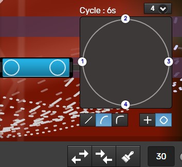

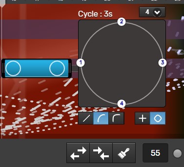

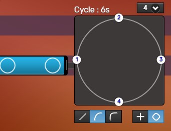

Oui, on peut modifier un temps de cycle pan / tilt de deux façons :
  • Soit en modifiant la taille du bloc : plus petit réduit le temps de cycle et accélère la vitesse des lyre, plus grand fait l'inverse
  • Soit en modifiant le BPM (vitesse) du programme :
