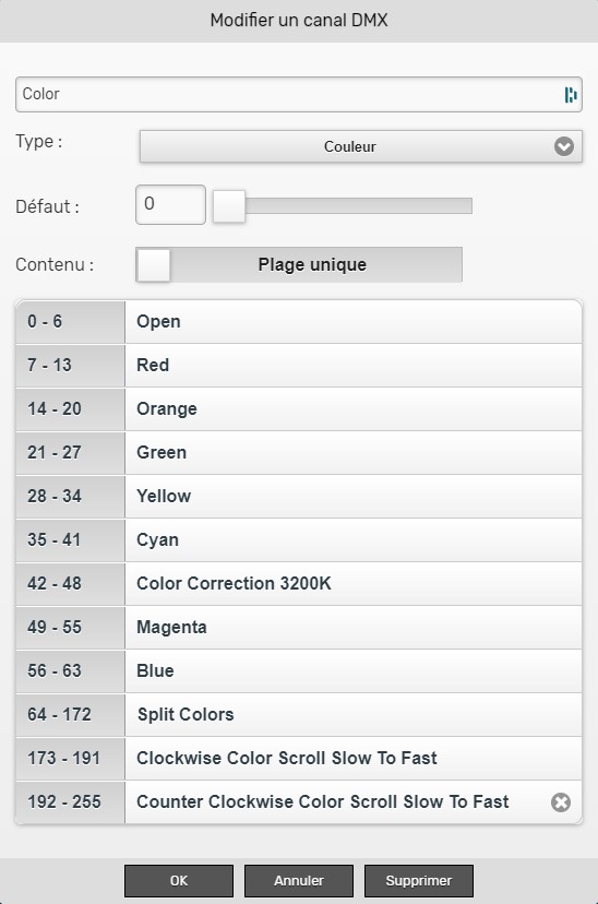

helealea
- Messages : 8
- Inscription : 14 janvier 2022, 20:33
Re: Problèmes de paramétrage d'un appareil
J'avais déjà verifié cela. Mon problème de couleur vient je pense que j'ai mal paramétré ce canal, car je ne comprends pas ce qui est dans la notice.
Dans la notice il est noté :
canal 4 fonction couleurs et voici les plage (je ne sais pas par quoi remplacer couleur 1, 2 , 3 etc..; et couleur 1 + couleur 2 , couleur 2 + couleur 3 etc...
voici ce qui est donné :
000-008 Blanc
009-017 Blanc + couleur 1
018-026 couleur 1
027-035 couleur 1 + couleur 2
036-044 couleur 2
045-053 couleur 2+couleur 3
054-062 couleur 3
etc jusqu'a la couleur 7 et 128-255 effet arc en ciel rotatif de lent à rapide.
de même pour les gobos dans les réglages j'ai :
gobo : 000-007 Open
008-0015 Gobo 1
016-023 Gobo 2
024-031 Gobo 3
etc jusqu'à gobo 7 et 064-127 Gobo Wheel auto rotate from slow to fast
128-143 ouvert
144-156 white shake
157-169 gobo 1 shake
170-182 gobo 2 Shake
etc... jusqu'à 235-255 gobo 7 shake
je ne sais pas comment traduire cela dans le logiciel pour remplir la base d'appareil.
Est-ce plus clair ?
Je vous remercie d'avance de votre réponse.
Pour chacun des canaux, tu dois rentrer chaque plage comme décrit sur le manuel. Exemple avec un canal de couleurs :
Notes :
- Le type de canal est important : dans ton cas "Couleur" pour le premier et "Gobo" pour le deuxième. Cela permet à Exodus de reconnaitre ce que fait chaque canal
- Tu dois nommer explicitement les couleurs (et non laisser "couleur 1", "couleur 2"...) afin qu'Exodus reconnaisse les couleurs
Si tu ne connais pas l'ordre des couleurs, tu créer un programme et tu ajoute le canal physique "Couleurs", et tu fais varier la valeur afin de voir sur l'appareil la couleur correspondante à chaque plage : - Définir les plages de couleurs avec les noms (en français ou en anglais) permettent de faire fonctionner la palette de couleurs dans l'éditeur de programmes :
- Définir les plages de gobos permet d'avoir la liste des gobos dans l'éditeur de programmes :
