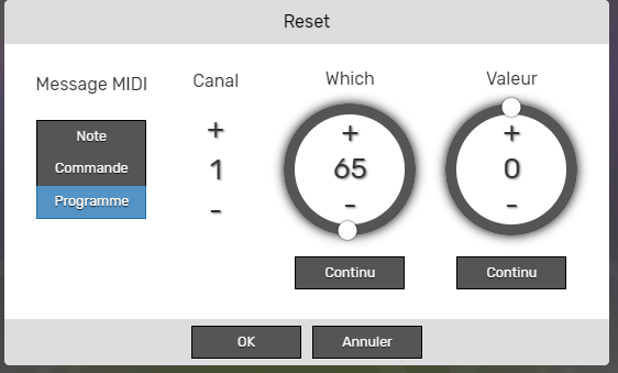

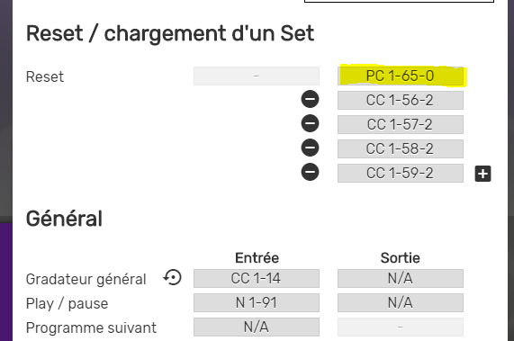

Pour lui faire changer de mode, il faut lui envoyer une commande au reset. C'est le rôle de la case "Reset" dans la fenêtre MIDI. Le code reset à mettre est :
Programme - 1 - 65 - 0
Ça devrait donner ça : Quelques astuces :

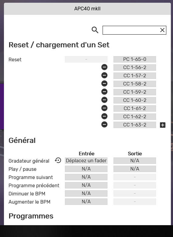

- Il faut mettre dans les reset de CC-1-56-2 à CC-1-63-2 pour mettre les dimmer du haut en mode remplissage
- Dans la définition d'une sortie, ne pas hésiter à utiliser les boutons "continu" sur les sortie pour voir ce que ça fait...

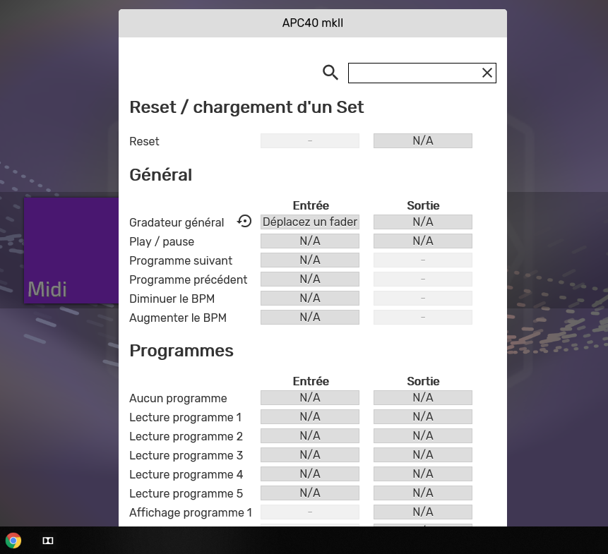

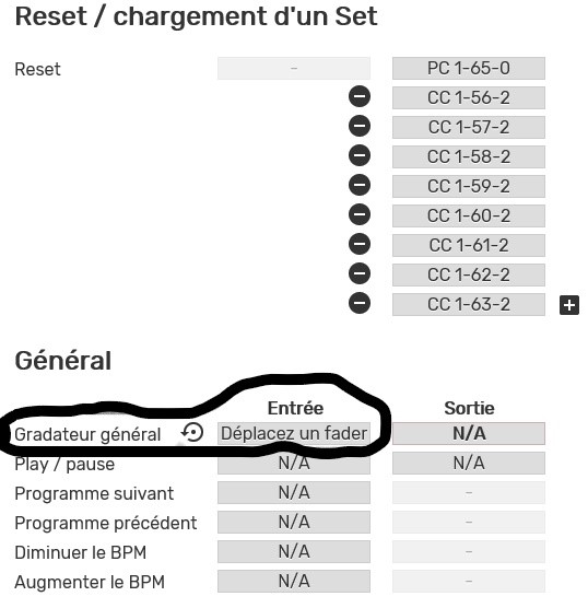

j'ai vu sur votre photo dans général vous avez rentrée un code ( cc-1-14 )
moi j'arrive pas et il me dit déplacez un fader je peu toucher n'importe quel bouton ou fader rien ne se passe et aucune lumières s'allume sur l'apc40 .

oui j'ai rentrée les code comme vous avez dit sur le reset
pc-1-65-0
et cc1-56-2 a cc1-63-2 mais toujours rien.
pc-1-65-0

mais le soucis c'est que quand je veux mettre l'entrée dans général gradateur général y a écrit déplace un fader mais rien ne se passe ???? je comprend pas comment faire
oui tous les led s'éteint bien .
j'ai essaye de faire comme vous dite est les lumière s'allume correctement

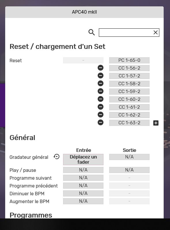

Re: Exodus Light / APC40
Exodus attend que vous bougiez un des potentiomètres linéaires / boutons rotatif de l'APC.
Vous avez essayé sur "Play / pause" et en appuyant sur un bouton ?
Vous ne m'avez pas dit sur quel OS / navigateur vous étiez.
