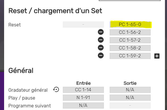

Bonjour Tony,

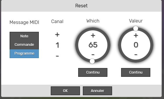

C'est normal qu'il ne se passe rien : l'APC 40 mkII a plusieurs modes de fonctionnement, le mode MIDI n'étant pas celui par défaut (il est en mode Ableton il me semble).
Du coup, aucune touche n'envoie de signal MIDI.
Pour lui faire changer de mode, il faut lui envoyer une commande au reset. C'est le rôle de la case "Reset" dans la fenêtre MIDI. Le code reset à mettre est :
Programme - 1 - 65 - 0
Ça devrait donner ça :
Quelques astuces :
  • Il faut mettre dans les reset de CC-1-56-2 à CC-1-63-2 pour mettre les dimmer du haut en mode remplissage
  • Dans la définition d'une sortie, ne pas hésiter à utiliser les boutons "continu" sur les sortie pour voir ce que ça fait...

Il faut cliquer sur le bloc entrée (colonne de gauche) ou sortie (colonne de droite) d'une action pour changer la valeur de la commande MIDI qui y sera associée. Dans votre cas, il faut cliquer sur le bloc de droite (colonne "sortie") au niveau de "Reset"
Le fonctionnement du mappage MIDI est le suivant :
Si c'est une entrée (un bouton, un fader, une molette), il faut appuyer sur une touche pour associer l'action à celle-ci (moyennant que le contrôleur soit en mode MIDI)
Si c'est une sortie (des LEDs), il faut paramétrer avec les curseurs les bonnes valeurs :
Re: Exodus Light / APC40

Avez-vous réussi à mettre le code reset exactement comme sur l'image que j'ai envoyée ?
Tant que cela n'est pas fait, aucune commande de l'APC ne sera prise en compte.

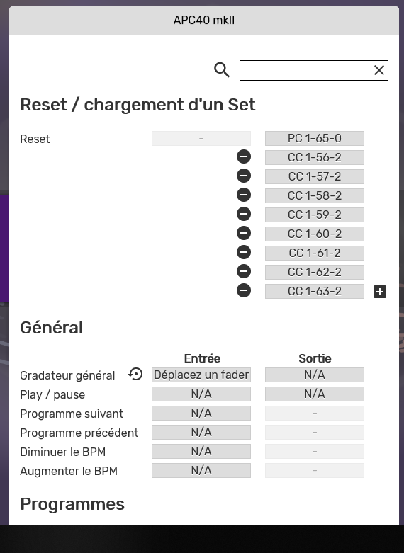

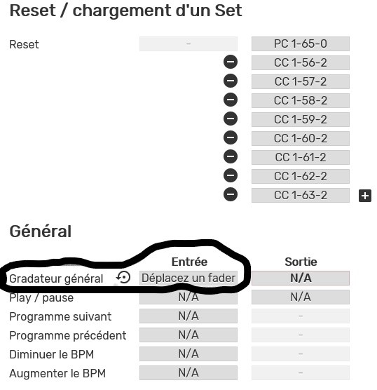

oui j'ai rentrée les code comme vous avez dit sur le reset
pc-1-65-0
et cc1-56-2 a cc1-63-2 mais toujours rien.

Exodus éteint, à l'allumage de l'APC, il y a un bouton orange à gauche d'allumé et toutes les premières LED des 8 molettes du haut sont allumées.
Si on lance Exodus, celui-ci passe l'APC en mode MIDI avec la commande de reset comme on a vu précédemment, ce qui a pour effet d'éteindre le bouton orange et les 8 LED du haut.
Si ce n'est pas le cas, le problème vient de votre ordinateur / driver avec l'APC.
Testé sous Windows 10
Si les boutons s'éteignent, c'est que l'APC est bien reconnu. Vous pouvez essayer de changer les sorties pour voir si les boutons s'allument, par exemple Note 1 - 0 - XXX change la couleur du premier bouton sur la gauche.

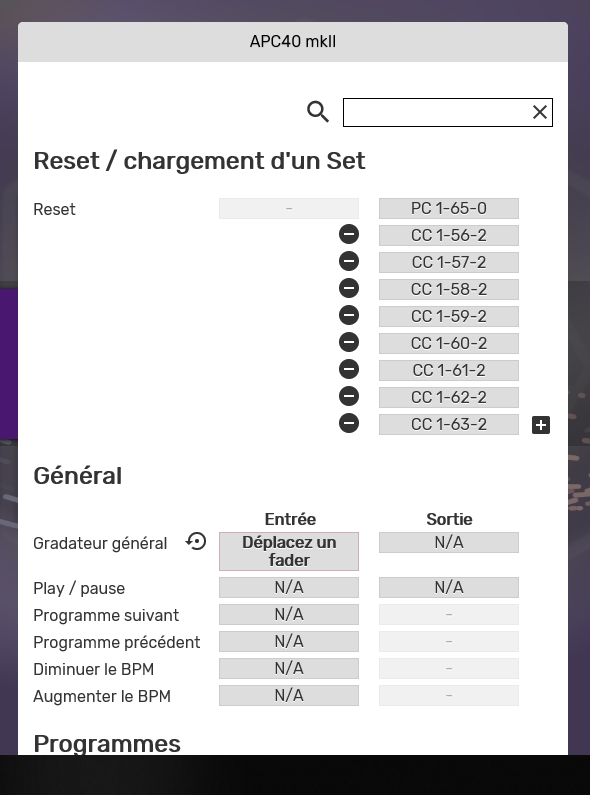

bonjour
oui tous les led s'éteint bien .
j'ai essaye de faire comme vous dite est les lumière s'allume correctement
mais le soucis c'est que quand je veux mettre l'entrée dans général gradateur général y a écrit déplace un fader mais rien ne se passe ???? je comprend pas comment faire

Publié : 10 juin 2019, 09:24
Exodus attend que vous bougiez un des potentiomètres linéaires / boutons rotatif de l'APC.
Vous avez essayé sur "Play / pause" et en appuyant sur un bouton ?
Vous ne m'avez pas dit sur quel OS / navigateur vous étiez.
