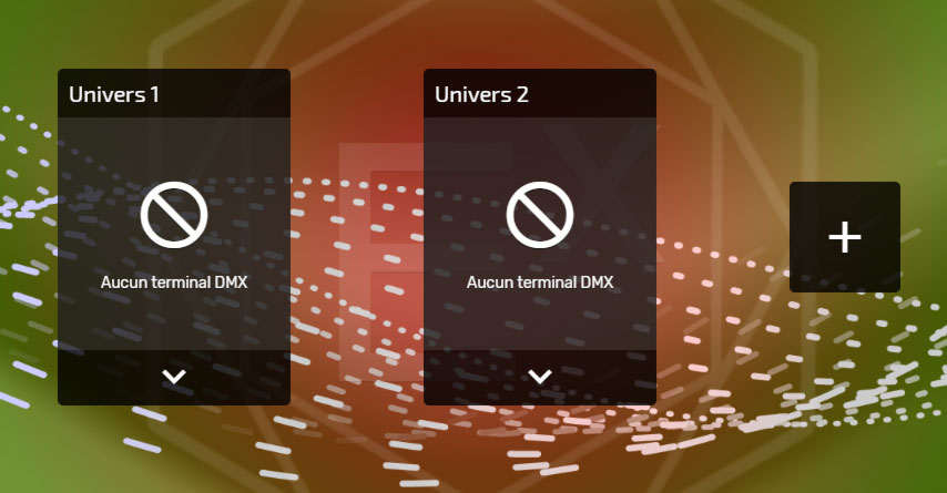

Le problème vient d'une mauvaise configuration du Set. En effet, Exodus Light permet maintenant de brancher plusieurs boitiers DMX, afin d'utiliser plusieurs univers donc plus de lumières DMX. Pour ce faire, il est possible d'assigner un boitier USB à chaque univers.
Or, si la configuration n'est pas bonne, les boitiers USB ne sont pas actif.
Pour modifier la configuration des univers :
  • Modifier le Set
  • Passer la première étape de configuration des appareils
  • La deuxième étape permet la configuration des univers
Voici un exemple de Set avec deux univers mais aucun boitier USB associé :
Cette configuration ne fonctionnera pas.

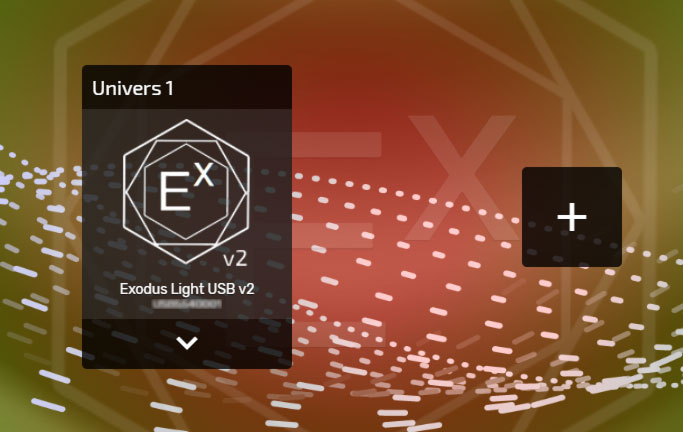

Voici un autre exemple avec un seul univers mais avec un boitier USB correctement associé :
A noter que les boitiers doivent être branchés afin de pouvoir configurer les univers
