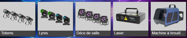

Voici les recommandations :
  1. Il faut faire un groupe avec les 4 totems. Cela permet de les allumer / éteindre tous ensembles.
  2. Il est intéressant de faire un groupe avec les 4 lyres, même si elles sont différentes. On peut ainsi les allumer ensemble
  3. Un groupe avec les 8 projecteurs déco
  4. Le laser
  5. La machine à brouillard
Voici ce que ça donne :
