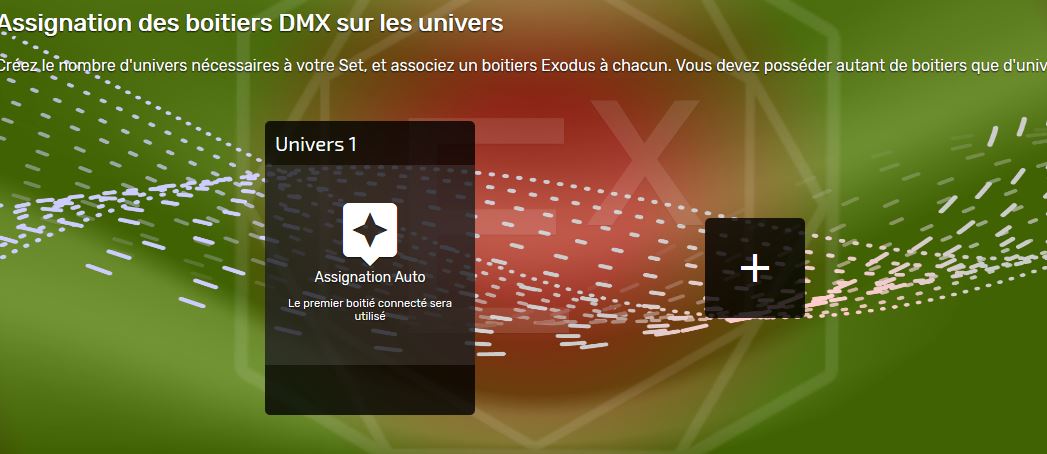

- lors de la validation du set étape " assignation des boîtiers DMX sur les univers"
si je valide par défaut l'auto détection ( puisque 1 seul boîtier) celui ci n'est pas détecté.
code du set.xml
<Sets version="100" last_set="1">
<Set id="1" name="Test" dimmer="255" transition="straight">
<Devices>
<Device id="3" model_device_id="1" address="1" universe="0" name="Maxi Spot 30" dimmer="255" gain="255" />
</Devices>
<Universes />
<PlayerContext id="1">
<PlayBar>
<Program id="-1" />
</PlayBar>
</PlayerContext>
<Published />
</Set>
</Sets>

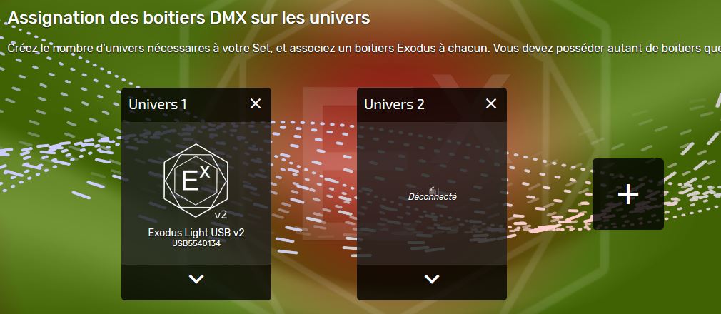

par contre si j'ajoute un autre univers ( même si je n'ai qu'un seul boîtier) l'univers 1 le détecte bien.
code du set.xml
<Devices>
</Devices>
<Universes>
<Universe id="0" name="Exodus Light USB v2" code_name="ExodusLightUSBv2" uuid="USB5540134" />
<Universe id="1" name="" code_name="" uuid="" />
</Universes>
<PlayBar>
<Program id="-1" />
</PlayBar>
</PlayerContext>
<Published />
</Set>
</Sets>
et je peux enfin voir mon modeste programme "pour commencer" donner vie à mes jeux de lumières :)

Après cela impossibilité a nouveau de piloter l’appareil DMX (sur adrr1 bien-sur )
j'ajoute un nouvel univers et la tout est ok comme expliqué dans le premier echange.
