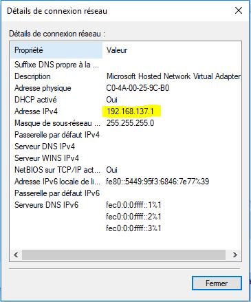

Sur certains systèmes, l'adresse créée par Windows n'est pas toujours 192.168.137.1
Si vous rencontrez des difficultés à vous connecter, cela vient peut-être de là.
Pour trouver l'adresse de votre HotSpot (exemple sur Windows 10) :
  • Activez le HotSpot WiFi
  • Allez dans Panneaux de configuration > Centre réseau et partage > Modifier les paramètres de la carte
  • Vous devriez trouver une carte nommée "Connexion au réseau local* N" avec en dessous "DMXLC"
  • Doublez-cliquez dessus > Détails...
    Vous trouverez l'adresse (n'oubliez pas de rajouter le port TCP :80xx)

Le problème n'est pas là apparemment.
L'adresse IP est la bonne, nous sommes sous Windows 10.
Le problème reste entier.
